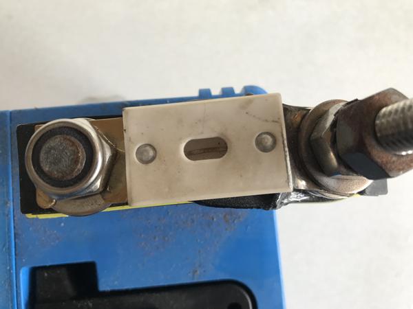

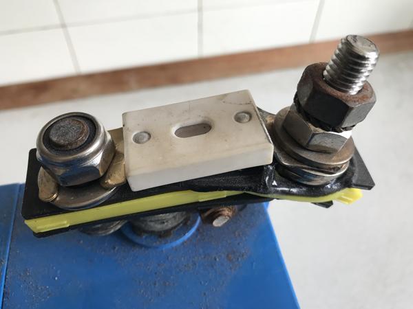

På min båd har den tidligere ejer installeret to batterier. Et forbrugsbatteri og et starterbatteri. De er parallel-forbundet (12v) via en plastic- og gummidims med en sikring i (billeder). Denne dims er delvist smeltet og jeg kan ikke finde en erstatning hos hverken Biltema eller Thansen.
Hvad hedder denne kobling og er den nødvendig? Kan jeg parallelforbinde batterierne uden denne imellem?

    #1   29. mar 2019 Her kan I se sikringen ovenfra.

    #3   29. mar 2019 t er sådan en her du skal bruge
    https://www.biltema.dk/bad/eludstyr/sikringer/sikringsholder-2000041992
  • #5   29. mar 2019 Tror også jeg vil finde årsagen til det brændte INDEN den bare byttes ud, for der skal godt nok være en fejl for at det smelter ! !
  • #6   29. mar 2019 Vil vædde min søsters sommerløn på, det der er , 1 gul, og 2 sorte knudsen kilen styreklodser. med en bolt i hver ende. fusk.
  • #7   29. mar 2019 Det er jo en hjemme lavet sikring. Den type sikringer bliver brugt mange steder på biler og lastbiler
