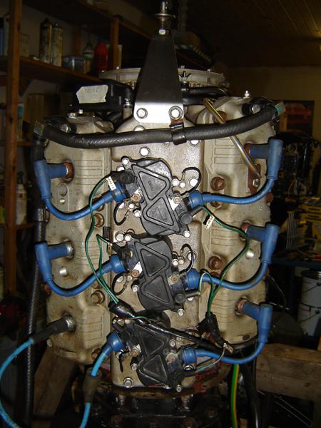

Har en gammel V6 mercury hvor toppakninger er utæt skal topstykkerne planslibes inden de samles igen? Der er ikke strækbolte der sidde i sådan en vel ?

Men det har været lidt op af pakke med den 200hk der findes ingen motor nr på den så da jeg først så toppakning kunne jeg komme frem til hvad det var for en model troede egentligt det var en 150 hk
