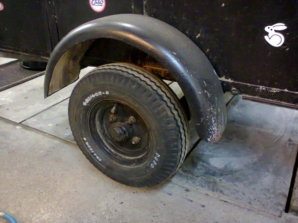

Jeg har købt en gammel trailer med 10" hjul som skal transportere jolle og fiskegrej rundt i landet, og ku' godt tænke mig at få monteret nogle 13" i stedet....
Boltafstanden på 4x100 og centerhullet på 60mm er ikke det store problem. Men at finde nogle smalle fælge med et ET på minus 20 er et problem...
Fra "nav-flangen" og ind til "kassen" er der kun 70 mm. Ind til videre er den eneste løsning jeg ka' se, at fremstille nogle 50-60 mm tykke spacere eller at vende et bilfælg ( f.eks. fra en Nissan Micra ) med bagsiden udaf og "skjule" det med en hjulkapsel....
Er der nogen der ved om der findes fælge der passer, eller bare har en go' ide...???

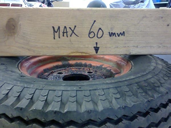

De org. fælge/dæk er kun 100 mm brede og med et ET O (nul)....
Fra flangen hvor hjulet spændes på og ind til kassen er der kun 70 mm.

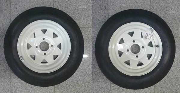

Det ender nok med nogle 10" med 5,80" dæk. De har en diameter på 520 mm hvor et 145/70-13 er ca. 540 mm.
De ligner de originale, men er bare lidt (110 mm) større. Dem vil INGEN normal strisser hidse sig op over... ;-D

Boltafstand 4x100 - centerhul 65 mm - ET 0 - Yderdiameter ca. 515 mm
329,- i Biltema

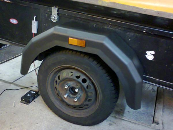

Samlet udgift 292,- kroner.
aug 2010
Følger: 3 Følgere: 4 Både: 1 Emner: 30 Svar: 89
Og så lige et sæt nye skærme til 159,- kr.

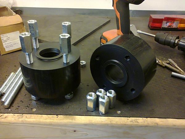

Materialet er POM og M12-boltene er gennemgående.
