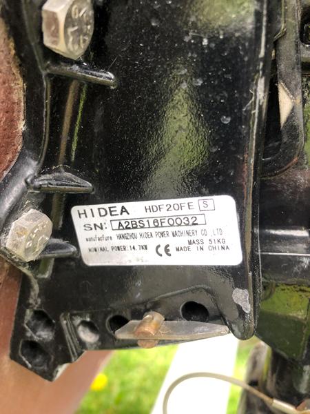

  • #6   8. maj 2019 Det er sådan en model her smiley
    Kan se de kun har katalog til 15hk og 25hk.
    Men ikke til min 20hk

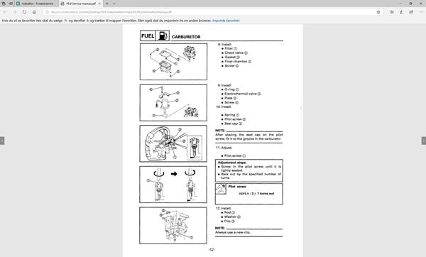

    Det sidste jeg kan komme på er at måske blandings-skruen ikke er justeret korrekt.
    Prøv at se billedet her, det er godt nok fra min 9,9 service manual.
    Ellers lad en proff kigge på den, og få tjekket om det evt. er noget med tænding / CDI.

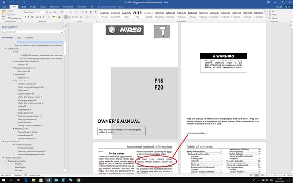

    Og ganske rigtigt service manualen til min 9.9 er den samme som til en Yamaha F9.9 FMH. Ja selv stavefejlene i Yamaha manualen var i den fra Hidea :-).
    Det eneste der var til forskel var navnet i manualen
    Jeg tror at din motor er en Yamaha F20MHA i forklædning smiley
    Jeg har fundet det her i brugervejledningen over en HDF20 F (E)

  • #14   6. jul 2019 Jeg fandt problemet og har sejlet de sidste 12 timer uden problemer.
    Det var blandingskruen der var skruet helt i bund. Så den fik 3½ omgang ud.
    Nu sejler den som en drøm igen.
    Så enkel en ting.
