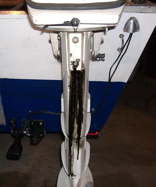

  • #16   28. mar 2013 der kommer vand ud hvor der på billedet kommer olie ud. inden jeg gjorde noget kom der lidt vand ud der som jeg tror der skal. men nu vælter det pludselig ud... og så tænker jeg bare. hvis vandet ikke kommer op i røret i benet, hvordan kan det så komme ud helt der oppe...
    Det er ikke min motor, men et billede jeg lige har lånt. Håber jeg da man må...

  • #19   28. mar 2013 hvis impellerhuset ikke er monteret korrekt på vandrøret. så fylder den bare benet op med vand. og derefter kommer det ud alle vegne..( læs ) dit øvre udstødningshul
