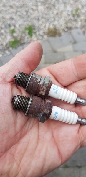

    Nu har jeg pustet luft i, og tjekket gnisten, den virker som om den forsvinder periodisk så der er gnist på det kabel fra tændspolen mere end det andet og har byttet rundt på rør for at se om der forskel.
    Ved ikke om det hjælper at købe nye.. BR7HS har de da i Tsvansen kan jeg se så det vel et forsøg værd.?

  • #9   16. maj 2019 Hvis vand i en af cyl, så tyder det på defekt toppakning. Nem at skifte, https://www.youtube.com/watch?v=NVLHJSuVHA4 Du kan jo være heldig, at det er gammel kondensvand du fandt i den cyl, så start da med nye tændrør, og se om ikke det er løsningen. De gamle rør ser jo også ud til, at de er tusse gamle.
  • #10   16. maj 2019 Nye rør hjalp ikke.. smiley

  • #13   17. maj 2019 Gamle tændrør kan godt gniste når de ude af motoren, men det betyder ikke at de gør det når de er monteret i motoren, og er under tryk. Også selv om de ser "pæne" og rene ud. Og dine tændrør har meget tæring udenpå, som også kan have bredt sig til det indvendige.
    Så nye i !!
