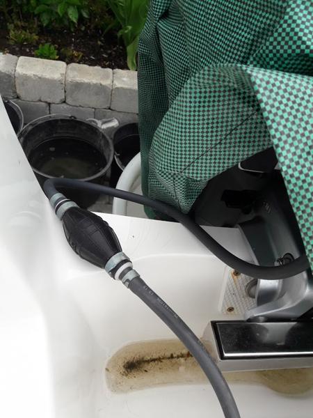

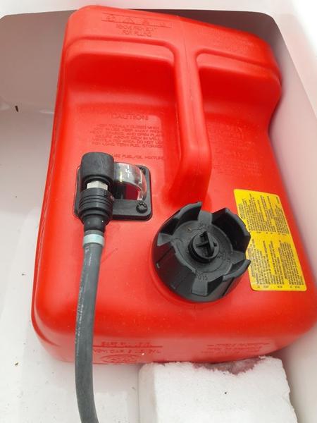

Jeg har en jolle med rum til benzintanken bag i. Se billede
Siden den var ny (for et år siden) har det altid lugtet af benzin i rummet, trods et stort hul til slangen, og låget er jo ikke lufttæt. Kan det virkeligt passe?
Både låget og skruen er skruet stramt.
Kan lynkoblingen være utæt ?
Jeg ønsker at afkorte benzinslangen fra bolden og op til motoren.
Er det godt nok med en kabelbinder eller to ?, eller hvad skal man bruge, for at få disse benzinslanger tætte ?

  • #1   29. maj 2019 IKKE kabel binder smiley smiley ! ! Rigtige spændebånd til at skrue tætte.
    Der er jo en udluftning i tankdækslet som jo står åben for at der ikke kommer undertryk i tanken, den er nok årsagen til "duften" , men den skal jo stå åben, ellers bliver det en kort tur smiley , du kan evt lave en udluftning ved at sætte en studs på tanken og så føre en slange op til en tankudluftning der sættes i skroget, du skal bare sørge for at den er nem at skille ad hvis du tager tanken ud for at fylde den... og selve udluftningen i skroget skal sidde et stykke OVER tanken og et sted hvor vand IKKE kan komme ind..
    Men nu ved vi jo ikke hvad båd du har, så evt folk med samme båd kan sige hvor det vil være smart at sætte sådan en anordning.... såååå evt opret eller fortæl hvad du har.... udover en tank der lugter smiley smiley smiley smiley
  • #2   29. maj 2019 Tak for svar.
    Udluftningsstudsen er lukket stramt. Når den har stået ubrugt i flere uger, så lugter rummet stadig af benzin.
    Inden jeg starter åbner jeg udluftningsstudsen.
    Nogle siger, at de spændbånd, der er monteret fra ny, ikke er gode nok ?
  • #3   29. maj 2019 Der skal bare en lille-bitte utæthed til at man kan lugte benzinen. Og jeg tror såmænd også, at det kan skyldes den gummikvalitet slanger er lavet af idag, simpelthen er for ringe. Jeg tror at benzin molekylerne simpelthen langtsom kan trænge igennem slangen, og derved lugter det når man åbner det lukkede rum.
    Slangerne er formentlig produceret i Kina, fordi vi helst vil købe tingene til den billigste pris. Så får vi desværre ikke den kvalitet, der var dengang tingen blev produceret i Europa. Jo hvis du spørger leverandøren, siger han selvfølgelig, at det er helt den samme kvalitet. Det er fordi at det er vedtaget ved lov på direktionsgangen, at sådan er det, men alle ved godt at det ikke er det samme. Men bare det er billigt så er alle glade, Det er lidt lige som "religion", når "præsten siger, at sådan er det", så må det jo være rigtigt.
    Bare en lille irretierations bemærkning fra min side, fordi jeg syntes at tingen fra Kina ikke helt har kvaliteten med sig. Og det er sku svært at finde en leverandør der også sælger en ordentlig kvalitets benzinslange. Jo jo slangen er da tæt, sådan da!, og levetiden syntes jeg også er reduceret. Jeg købte for nogle år siden en motor til renovering, hvorpå der sad et stykke slange som var af ældre dato, men kvaliteten var fantastisk, når jeg havde skåret den ren var den lige som ny. Desværre var der kun 1.5meter.

  • #4   30. maj 2019 pakningen til den studs hvor koblingen sidder kan også være defekt.
    jeg plejer at tage benzin slangen af på tanken
