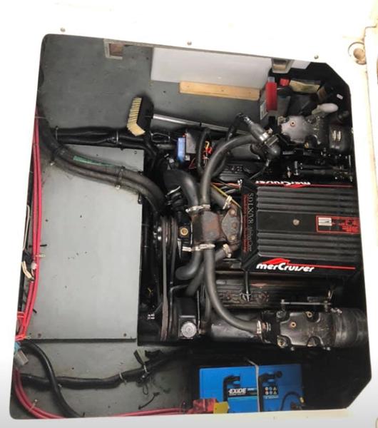

Min ny indkøbte sea Ray 220 med en 5.0 mercruiser taber gassen / dør under vores hjemtur fra Horsens som den er ved at løbe tør for benzin.
Hvis vi så lod den hvile lidt tid ku vi igen sejle i nogle minutter.
Det var værst da vi havde bølgen fra siden.
Nogen der har en god ide ud over at rense vejen fra tanken til karb. ??
På forhånd tak.

  • #1   16. jun 2019 1) Vacuum i tanken hvis tank udluftningen er til stoppet ?
    2) Tændspole der bliver for varm og derved ikke arbejder korrekt ?
    Kun nogle ideer 🙂
    Flot motorrum 👍
