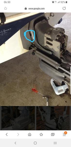

Hej.

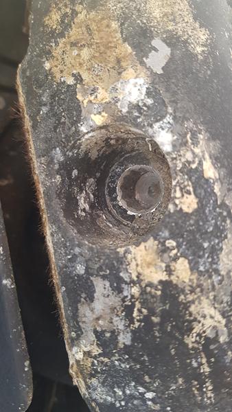

Jeg er ved og skille min volvo penta dp-sm drev ad, men er komme til to bolte som jeg ikke kan finde en top til.
Det er i mellem en 14 og en 16 12 kantet han top.
Det er mellem 60 og en 70 torx.
Nyt drev kunne desværre ikke hjælpe.
Har snakket med volvo penta (jl marine) de havde den, men den kunne ikke købes eller lejes så de kunne sende en service vogn ud eller komme med båden.
Nogen der ved hvor den top kan erhverves.?

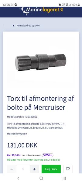

Kim c. Det satme et godt bud! Det ligner den på en prik.
Havde godt nok ikke overvejet og søge på mercruser.
Den må bestilles og prøves

Jeg bestilte den i fredags, så må vi se om den passer

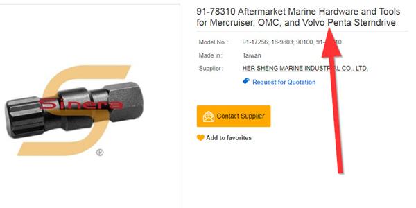

Jannik. Zxn er det ikke bare en betegnelse for en 12 kantet?
sep 2010
Følger: 1 Følgere: 1 Emner: 4 Svar: 29
Så det må være noget specielt de har fundet på.

Købte den inde på boatlab.

Fx https://marinelageret.dk/motor-motordele-motorolie-og-tilbehoer-248/motordele-kaburator-og-drevdele-mm-298/mercruiser-355/komplet-drev-og-dele-525/torx-til-afmontering-af-bolte-paa-mercruiser-6511.html?gclid=Cj0KCQiAubmPBhCyARIsAJWNpiOHHwkEtjEzpUpIQxq-vKOjcgShSv1gW9D6f8R1yiU-1w9cUmS-P5oaAnwCEALw_wcB
