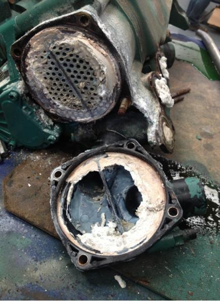

    Du har selvfølgeligt også tjekket din varmeveksler så du er sikker på at alle huller er fri ?
  • #8   27. jun 2019 Varmevekslere er som den skal være. Jeg kender ikke blandingsforhold i kølevæske...
