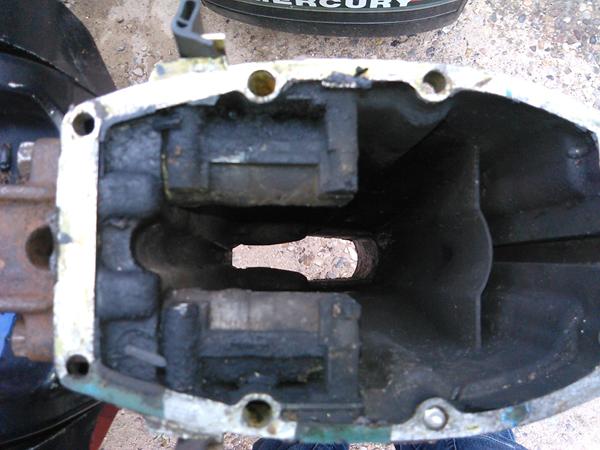

  • #3   2. jun 2013 Så fik jeg power head af og fik syn for sagen. Det var sgu ikke særlig opløftende. Krumtappen er ikke knækket, som jeg troede. Det der ikke roterede med var et plastikbøs imellem power head og ben. Til gengæld var der er ikke spor af stråler tilbage pga. tæring smiley Tjek billedet.
    Surt show...
    Jeg er dog klar til at genopbygge, så må jo se om jeg kan finde en ny krumtap. Hvilke modeller kan jeg bruge dele fra?

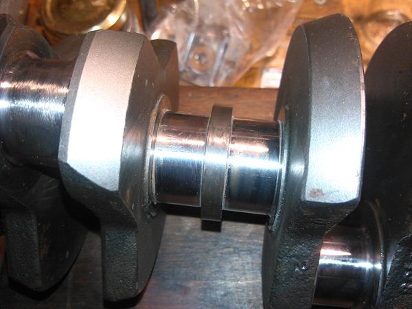

  • #4   2. jun 2013 Måske den her fra en 50 hk vil passe? Se billede 4.
    http://www.baadgalleri.dk/marked/Motorer/21630-mercury-50-hp-3-stk
  • #6   2. jun 2013 De ser faktisk ikke så gale ud. Har dog en anden gearkasse på lager, som jeg kan tage akslen fra, hvis det er.

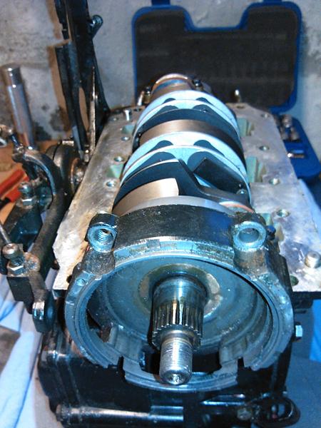

    Nå men jeg klør på. Ud at sejle skal den. Indtil videre har jeg været ude med båden 2 gange og har måttet padle i land begge gange. Men som de siger er tredje gang lykkens gang! Det hænger jeg hatten på smiley
    Status på projektet er som billedet viser. Det er nu jeg har brug for mekkerens store viden smiley
    Hvad er klogt i forbindelse med skift af krumtap? Jeg tænker jo selv nye lejer, pakninger, etc. Er det muligt at få en lille beskrivelse fra eksperten? Kan jeg evt. undgå at skulle have stemplerne ud af cylinderne eller er det den falske fremgangsmåde...?
  • #12   3. jun 2013 du kan godt lade stemplerne side i blokken.. bare husk alle de små nålelejehjul..
    nye lejer og pakdåser har aldrig skadet nogen , men husk på det koster... og hvis der ikke er slør og mislyde er det ikke sikkert det er nødvendigt

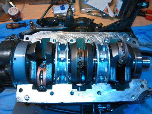

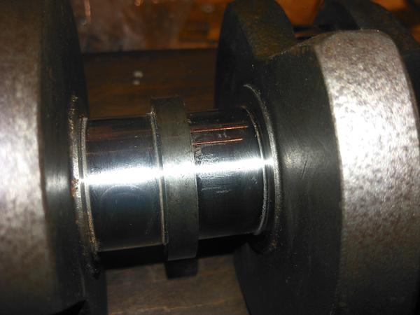

    Update. Jeg har købt en anden krumtap, som jeg har skilt ad og pudset af på alle anlægsflader til lejerne. Men. Ved det ene af de midterste støtte lejer er der nogle små spor efter gravrust. Jeg er med på, at det ikke er optimalt, men det er hvad jeg har at gøre med. Vil det have væsentlig betydning for levetiden på lejet. Hvis ja, hvad kan jeg forvente?
    Jeg har taget et par billeder, men det er svært at se ordentligt.
  • #30   13. jun 2013 Og et mere
  • #31   13. jun 2013 kan du evt polere det .. hvis ja godt ..hvis nej.. der kan sejles med den. du skal bare være obs på vibrationer og risiko for sammenbrud med tiden
    det vil nok nedsætte levetiden men risikoen for at det sker i din tid er ikke så stor.
    det er værst hvis det er et af endelejerne
  • #32   13. jun 2013 Okay. Det er heldigvis et af midterlejerne. Endelejerne er jo også af den alm. type, hvor inderringen følger lejet. Der sætter jeg nye på. Jeg satser på et par alm. C3 lejer uden glasfiberarmeret plast. Så vidt jeg har læst mig frem til, er det typisk til ræs med mange omdrejninger, at man bruger dem.
    Jeg kan ikke polere det væk. Den har fået en omhyggelig omgang med smergellærredet. Det er simpelthen små fordybninger i anlægsfladen pga. rust. Skal det væk taler vi min. et par tiendedele og så snakker vi en helt anden omgang...
  • #34   14. jun 2013 Ingen tvivl om at det var nr. 1 med en krumtap der var helt i orden. Men hvis Mekanikles har ret mht. holdbarhed, så ryger den på og så ser vi.
    De 2 brune streger en genskin fra lyset i værkstedet. Området med små fordybninger ligger lige under stregerne. På det første billede er det anlægsfladen til venstre der er ramt.

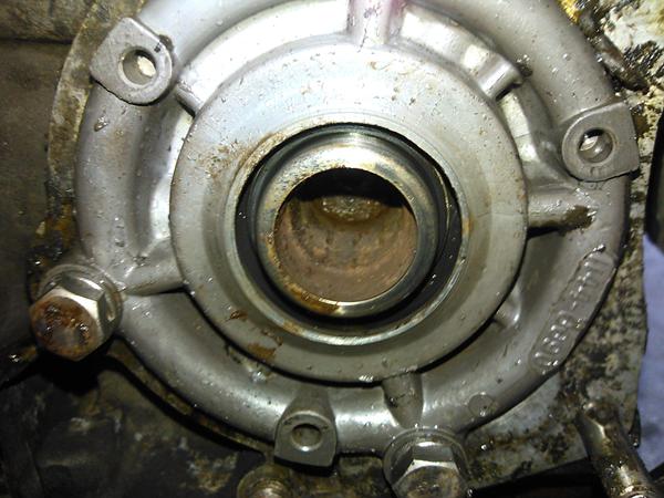

    Nye endelejer og pakdåser til krumtap er indkøbt. Også en pakning til samlingen mellem power head og "mellempladen". Ved ikke lige hvad den kaldes.

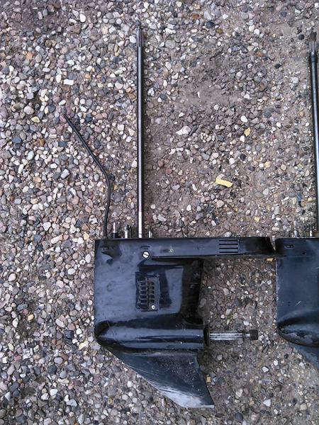

    I samme ombæring skifter jeg gearet ud til det som fulgte med motoren hvorfra jeg tog krumtappen, da olien jeg tappede af det gl. gear ikke var for pæn.
    På det nye gear sidder der en lille slange i forenden. Hvad er den til?

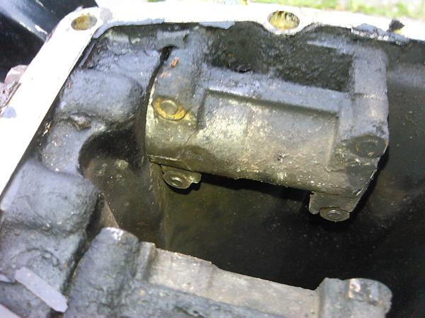

  • #36   26. jun 2013 Et spm. mere. Da jeg købte delene hos K-Marine, talte jeg med deres mekaniker. Han rådede mig til en ny pakning som beskrevet ovenfor.
    Hvad med samlingen mellem "mellempladen" og selve benet? Den pakning nævnte han ikke. Er det ok med flydende pakning her eller skal jeg snitte en pakning selv?
    Beklager billedkvaliteten.

  • #38   26. jun 2013 1.. den lille slange er til tryklog
    2 man kan godt bruge flydende pakning, bare det er højtemp
    3 kan du trække bolten ud er de færdige

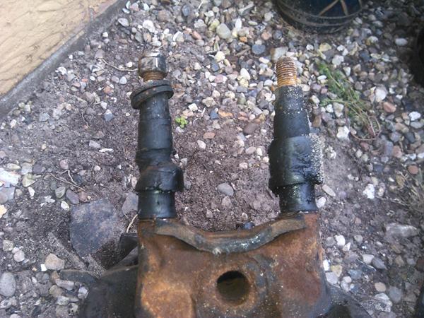

  • #56   30. jun 2013 Så blev der varmet på sagerne og udført noget velplaceret vold. Ufatteligt at det kan arbejde sig sådan sammen i et frihul. Må bare konstatere, at der sker noget, når der tilsættes saltvand smiley
    Nu er det "nye" ben strippet for de gl. ophæng. De øverste ophæng er af en anden type end dem der sidder på det originale ben. Jeg antager, at det er uden betydning. Men det ligger fast, at der skal findes 2 nye gummiindsatser. De havde før haft det bedre.
    Sådan så de øverste ud på det "nye" ben.
  • #57   30. jun 2013 det ligner en tur til den lokale marine pusher eller et køb i usa
  • #58   30. jun 2013 Det blev en tur forbi www.mercuryparts.dk / K-Marine smiley
