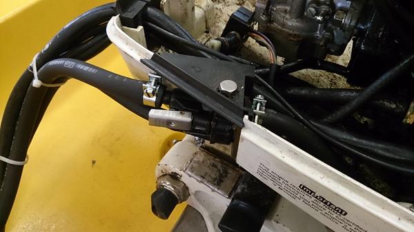

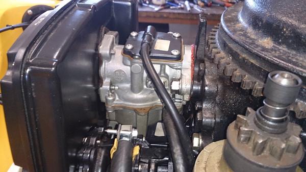

  • #1   6. aug 2013 Eller er det denne som er med 2 ledninger til?

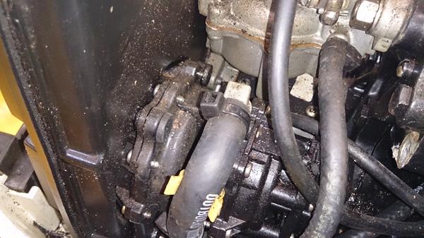

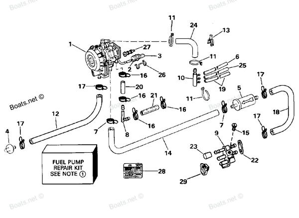

  • #2   6. aug 2013 På boats.net er dette billede under fuel pump. Og det ligner den enhed Jeg har rodet med idag.
    Der sidder nogen membraner og gummi pakninger i den.

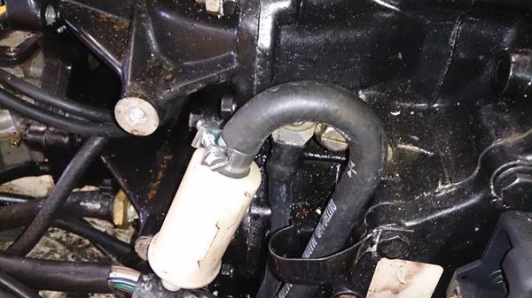

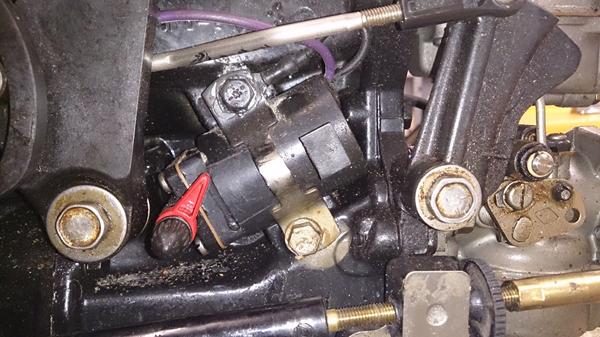

  • #3   6. aug 2013 Det første billede er motoren kombinerede benzin og olie pumpe. Også kaldet VRO.
    Den kan du se her.
    http://continuouswave.com/whaler/reference/VRO.html
    Det andet billede er motoren elektriske choker pumpe. Når du trykker startnøglen ind, aktivere du denne spole, og der sprøjtes benzin direkte ind mellem motor og karburatorer. Den kan også aktiveres manuel, ved at dreje det lille røde håndtag 90 grader.
    Du kan købe færdige repair kit til din VRO pumpe. Du kan også sætte en almindelig standard pumpe i, og så selv blande olie i benzin.
    NB: Hvis kontrakugler i din benzinhåndpumpe ikke virker, ja så kan du faktisk være nød til at skulle pumpe på bolden hele tiden. Eller hvis der suges falsk luft ind i strengen mellem benzintank og helt op til VRO pumpen, ja så skal du også pumpe på bolden hele tiden. Måske fejlen er der ?
  • #4   6. aug 2013 Kim - har haft den kombinerede pumpe skilt helt ad, og alt ser ud som det skal. Ser ingen grund til at udskifte noget som fungere. smiley
    Håndpumpe bolden blev udskiftet som Det første da mistanken lå der.
    Kan fejlen måske ligge i, hvis den kan trække luft i lynkoblingen til benzinen lige ved motoren?
  • #5   6. aug 2013 Og hvor skal den lille røde pil normaltvis pege hen af, når denne ikke er aktiveret?
  • #6   6. aug 2013 Det røde håndtag skal vende som på dette billede

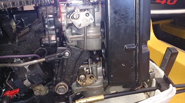

  • #13   8. aug 2013 1
  • #14   8. aug 2013 2
  • #15   8. aug 2013 Glemte at tage billeder da jeg var færdig med rep.
  • #16   9. aug 2013 Hmmmmm........Som du beskriver fejlen, ja så får den jo ikke nok juice. Altså at karburatorernes svømmerhuse malkes tomme, da der ikke fødes nok benzin til dem. Så fejlen skal jo være i strengen mellem tilgang til karburatorerne og sugerør i benzintank.
    Altså at fejlen skal være enten:
    1. tilstoppet benzintilførsel
    2. benzinpumpe defekt
    3. aktivering af benzinpumpe fejler
    4. kontrakugler i pumpebold fejler eller pumpebold vender forkert
    5. der suges falsk luft ind mellem tank og benzinpumpe
    6. luftskrue på tank ikke åben
    7. gammel benzin eller vand i tank
    Ud fra det du nu har lavet på motoren med ny pumpebold, slanger og spændebånd. Ja så kan du jo nu udelukke ovenstående pos. 1, 4 og 5.
    Jeg går også ud fra, at luftskrue i tank står åben og den fysisk også er åben pos. 6.
    Hvis gammel benzin eller lidt vand i tanken, ja så ville den heller ikke gå perfekt i tomgang, så pos. 7 tror jeg ikke på.
    Tilbage har du så pos. 2 og 3, altså at pumpen ikke kan suge benzin nok, men skal hjælpes via du pumper med bolden. Jeg har ikke selv prøvet og adskille en VRO pumpe, men hvis stempel ikke kan vandre frit frem og tilbage, ja så kan pumpen ikke virke optimal. Eller hvis membran er revnet. Ligeledes hvis pos 3 er fejlen, ja så er det fordi, at den slange der går fra krumtapshuset og op til VRO er tilstoppet eller ikke slutter tæt. Har du kontrolleret benzinfilteret ?
