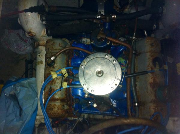

Jeg har denne type motor liggende i min speedbåd der er under renovering. Alle dele ser tilforladelige ud, og der er trukket nyt el. Den klikker dog i starteren, og jeg har intet forstand på motorer. Det er en 3,7L V6 med 150HK.. Er der nogen med forstand på denne gamle motor fra 1968 ca.? Eller kan henvise mig til en. Jeg betaler selvfølgelig for det, og kan evt. Levere motoren

Enten er batteriet du bruger meget dårlig
eller
Kul i startmotor groet fast eller slidt
eller
Motor er groet fast og kan ikke dreje rundt.
