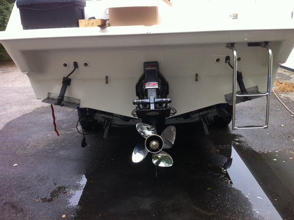

Jeg har en Glastron 249 GS, 24 fods, som jeg skal have ny propel på.
Den er født med en alu propel 15x17, det er med en 5.7L Volvo penta, og den trækker den pt. op til 4700-4800 RPM.
Jeg synes båden er småtung bagi, og vil gerne have en bedre acceleration og en bedre cruise økonomi, uden at miste alt for meget på toppen.
Jeg overvejer at købe et sæt trimflaps til at sætte på for at undgå den graver sig ned ved acceleration, MEN mit spørgsmål er hvilken propel ville i vælge?
3 bladet eller 4?
Fik båden i sommers så er nybegynder, alt hjælp værdsættes, på forhånd tak

En god regl er, at for hver tomme du går op på stigningen på bladene (pitch) går dit omdrejningstal omkring 200 RPM ned. Dette kan dog varligere fra propel til propel, og om det er Alu eller stål

Hvad er max. anbefalet rpm for din motor?

Wot på motoren er så vidt jeg husker 4600rpm, (søger jeg på google finder jeg 4400-4800 men mener der står 4600 på motoren).

Har du SX drev, så har jeg propellen du skal bruge i stål til kr. 4.800,- (se min shop)

Prøv at kontakt ham her, han har ofte mange forskellige og er flink til at låne ud inden køb: http://www.dba.dk/rustfri-staalpropellerjeg/id-1001743471/
