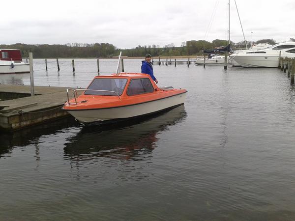

    Den ligger fint i vandet efter min vurdering og "ligner" de billeder jeg har set af andre 485'ere. Dog går hækken langt ned - så vand kommer ind i motorbrønden- når jeg selv står helt bagude så måske er den lidt tung?
    Se foto, motor er en 60hk Mariner, fuld 22ltrs tank og jeg vejer selv ~85kg og står helt agter, ser det "rigtigt" ud?
    Jeg vil prøve at bore et hul som beskrevet og se om der kommer vand ud.
    Hvordan fik du vandet ud af kistebænkene?
