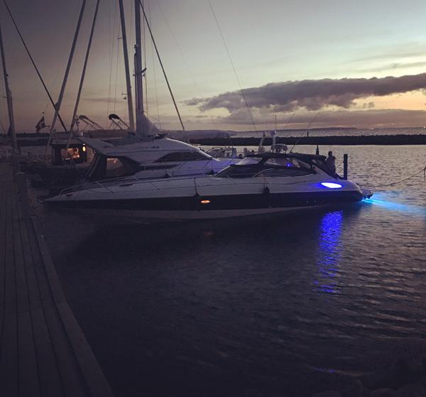

Jeg var ikke imponeret. Når man ligger i havnen, som man jo typisk gør når det er mørkt, så er der jo oftest ikke ligefrem sandbund, men tang mv. og dermed bliver vandet ret mørkt. Ihvertfald kunne jeg konstatere at lysstrålen var ganske få meter efter båden, nok 1,5-2 meter efter båden var der tydeligt blåt, jeg havde da forventet min. 5 meter og med meget bedre spredning, men der skal man nok have noget kraftigere og så bliver det absolut også kun godt, hvis der er lys sand bund!

Thomas G, så det du siger er at selvom du havde 2x16w lamper havde det ikke den ønskede effekt du gik efter?

Jeg har den "store" RGB fra Matronics og blev direkte skuffet.

Ja der ser rækkevidden meget ringe ud, selv på billederne. Derudover må de være svære at rengøre, hvis man har båden liggende permanent i vandet.

Det må godt nok være bittert at bore huller i båden, blot for at konstaterer at “nå, var det dét?”😳.
