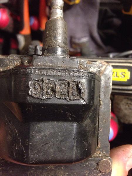

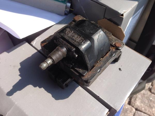

  • #19   26. apr 2014 Sådan ser den ud den gamle
  • #20   26. apr 2014 Lidt slidt
  • #21   27. apr 2014 Hej lindgren ja det er da en start. =D det er bare at ohme den ud som det hedder. =D
    Men ville stadig se signalerne på spolen i kold og varm tilstand med scoop.
    Men det er en god ide til at starte med det der. =D
    Ja den ser lidt træt ud må jeg nok sige. =D
  • #22   27. apr 2014 Den bliver byttet til nyt. smiley
    Men kunne være sjov at se om den ene kreds er kaput. Den virker stadig hvis den ene kreds ikke virker ordentligt ikke?
