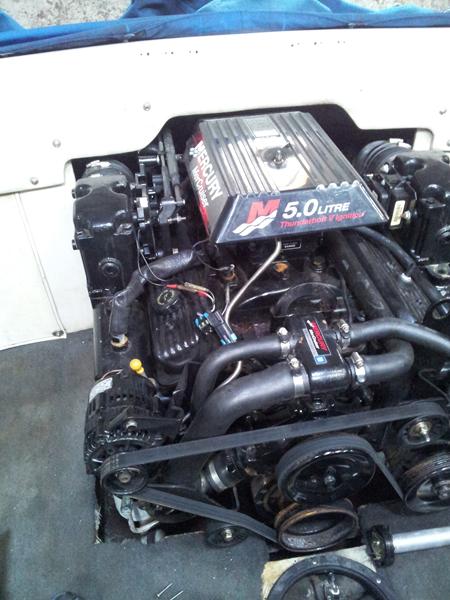

Har en Mercruiser 5.0 L V8 af ældre dato.
Den har lidt svært ved at starte..
Hvornår skal brændstof pumpen køre ? kun når motoren turner ?
Den er elektrisk.
Skal den ikke køre ved tænding ?

    #1   4. maj 2014 Her ses den:
  • #2   4. maj 2014 jo du skal kunne høre den arbejde lige så snart der kommer tænding på smiley ellers kig stel forbindelsen til pumpen om den er irret smiley

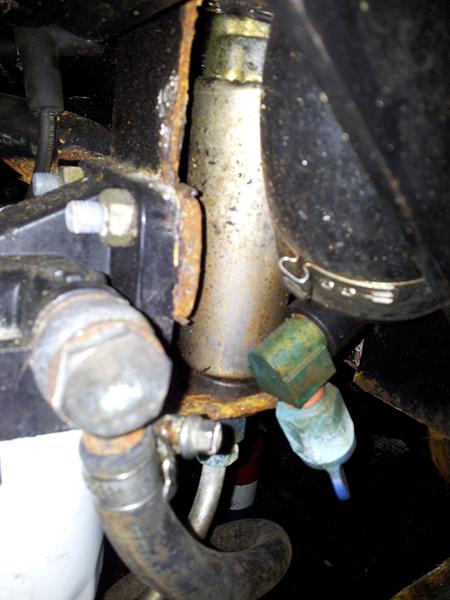

    #3   4. maj 2014 Den sidder i et to-polet stik.
    får den ikke stel den vej ?

    #4   4. maj 2014 hvis jeg sætter strøm direkte fra batteriet og ned i det to-polet stik på pumpen (plus og minus) så køre den.
    Men den får ingen strøm tilført ved tænding.. hvor går de ledninger hen ?
  • #5   4. maj 2014 stel trækker den fra et stel punkt på motor, evt direkte fra batteri og plus kommer fra tændingsnøglen et sted smiley du må hen og følge ledningerne og se om der ikke kommer en bule på den ene eller et direkte brud smiley
