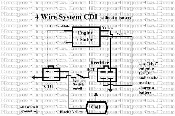

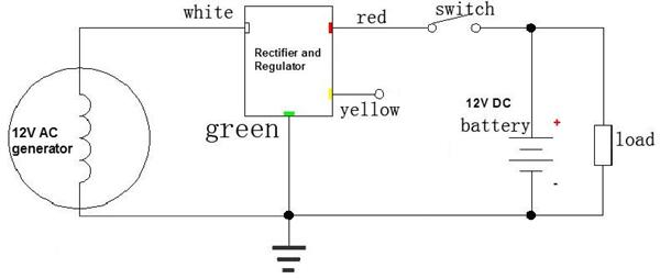

Grøn går til minus på batt og Rød går til plus på batt

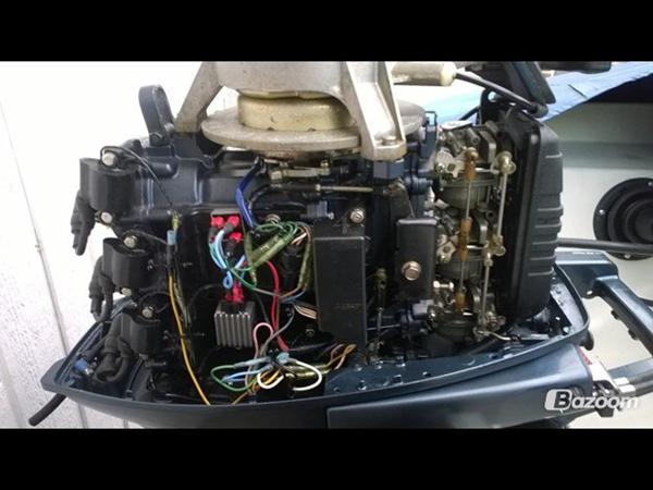

Jeg har en 15Hk Parsun liggende med elstart, den lader fint med 13,6V, så de findes ihvertfald med spolen.
Prøv at tage låget af, og se om der kommer 2 gule ledninger ned oppe under hvor træksnoren er fastgjort.. Hvis du kan se 2 gule ledninger, så er der lysspole på den.

Ud over dette, er den omtalte gule klemme på ensretteren et 12V AC udtag.
aug 2006
Følger: 9 Følgere: 25 Både: 2 Emner: 13 Svar: 2.400
Har selv købt den samme ensretter i vinters, og testet det igennem på min Yamaha påhængsmotor med AC udtag. Og det virker ok.
Har dog sat en brokobling på før ensretteren.
http://www.global-b2b-network.com/direct/dbimage/50297998/Square_Bridge_Rectifier.jpg
Og så sender jeg signal fra brokobling ind i ensretteren. Og så virker det 100%.
Ovenstående er som sagt indkøbt, testet og afstemt med Morten Nielsen ( Teknisk rådgivning fra THansen ).

Du kan dog godt montere den som jeg har fortalt, så vil den virke som en dobbeltensretter. Derved vil der være reguleret AC på den gule
Der kan dog være en fordel i at lade den virke som enkeltensretter, det er at der ikke skal afsættes så meget effekt i den, når der ikke er noget forbrug på, for at batteriet ikke overlades.
Grunden til at man kan gøre det på denne måde er, at på mange scootere kører for og baglys direkte over statoren (Gul ledning), når motoren er tændt, derved behøver man ikke en lyskontakt eller lysrelæ og det er med til at holde produktionsomkostningerne, samt der behøver ikke være så stort batteri på dem, da det kun skal drive stoplys, elstarter og blinklys.

Så fra at man havde en motor med et 12V AC udtag, og skulle stoppes nede ved motoren, har man nu en brugbar motor med både 12V AC udtag, et 12V DC spændingsreguleret udtag med voltmeter ved styrepult, og kan nu også stoppe motoren fra styrepulten.
