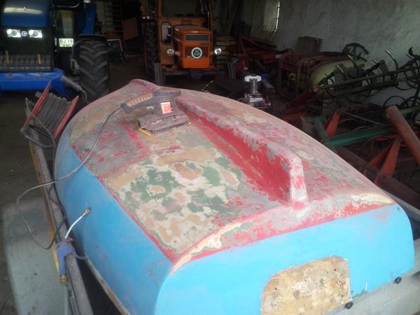

Jeg er en knægt på 16år som har fået lidt interesse for fiskeri, og her derfor købt mig en (meget) lille jolle (ca. 2,20m). Jeg har vedhæftet et billede af den.
Jollen har ikke været i vandet i par år, og den er slet ikke pæn længere, men er ellers i fin stand. Jeg vil nu have sat båden i stand, men hvordan gør man lige det?

    P.S: Jeg vedhæfter lige et billede af de første 5-6 timers arbejde, hvis det ellers har nogen interesse.
  • #16   1. jul 2014 de store flader kan vel god tages med båndsliber. og husk lige at en rystepusser er noget af det ringeste du kan få i veden af pudsmakiner..
  • #17   1. jul 2014 jeg tænker om du skal have alt det gamle maling væk? vel kun det løse.
  • #18   1. jul 2014 Jeg regner med at få fat i en excentersliber i morgen, og nogle masker. Derefter får hele båden bare en tur, det er begrænset hvor meget maling der er tilbage hvis du kun fjerner det der sidder løst smiley
  • #20   1. jul 2014 Nu er alt den røde maling stort set væk, så det er lidt for sent nu.
    Men hvordan ser gelcoaten ud?
