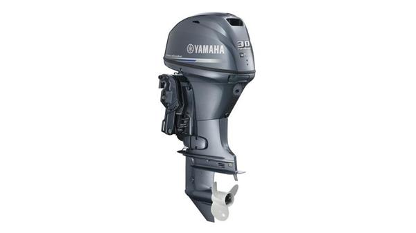

Hej alle sammen.
Jeg står for at købe en nyere, brugt motor: En 30 hk Yamaha med power trim og indsprøjtning, årg. 2012. Den er 2 år og 2 måneder, og har gået 30 timer, men der er ikke foretaget service siden køb.
Der er monteret vandudskiller på benzintilførslen.
Hvad er jeres vurdering? Der er ikke de normale tre års fabriksgaranti på, når service ikke er overholdt. Er det en motor man skal holde sig fra???
Billede vedhæftet af modellen.
Venlig hilsen
Steen

Jeg vil tage den.. Men evt. Tappe olien Af hos sælger ??

træk oliepinden og se om olie har tendens til fløde farvet, løssen evt bundproppen i gear benet, vand vil ligge nederst.

Har købt omtalte motor ... olien så fin ud, samt ejerforhold var også i orden ... Takker for input
