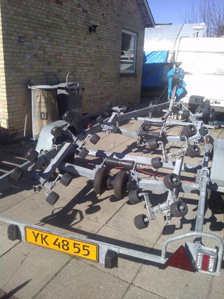

Mit er lavet næsten magen til.
Tror mine hjul er større, og er flyttet lidt længere ud til siderne. Ville gerne have nogle lidt mindre...
