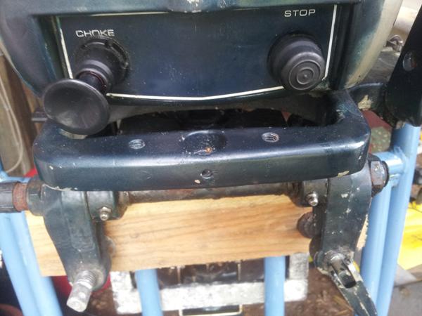

Jeg har lige fået en båd og ældre Evinrude motor i bytte, når jeg skal have styrekablet på, skal det så sidde på en lille "kugle" man skruer på forrest i det lille hul på motoren?, og så en lås på armen med gevind?
Og så gaskablet skal det sidde på den lille "tap" jeg har taget billede af, og skal man pille kablet fra til håndgassen.
har lagt et par billeder i album.

Jeg har fjernbetjening og kabler, det hele sidder på, jeg har nu også fået begge kabler til gear og gas på, men jeg skal vel pille håndgassen fra så den ikke skal trækkes med ik, og hvordan piller jeg den fra.

Har samme problem på min evinrude 25hk fra 78
