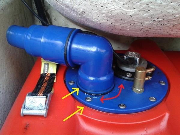

Vi har lidt problemer med benzinlugt i båden. Jeg har lokaliseret fejlen til utætte pakning i tanken.
De gule pile peger på de 2 utætte steder og den røde pil viser, hvordan studsen kan dreje.
Jeg tænker at skrue tingene fra hinanden og pakke det om. Der hvor den drejer overvejer jeg, at skrue det fast sammen, så drejefunktionen låses. Den skal alligevel ikke drejes, når tanken er monteret i båden.

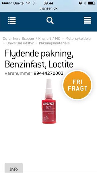

  • #2   24. jan 2015 Billedet er fra thansen.
  • #3   24. jan 2015 Det er et bud Ole. Godt nok dyrt, men hvis bare det virker.
    Jeg tænkte dog mere i noget gummi i 1-2 mm tykkelse, som jeg selv kan skære til. Der er dog ikke de store hits på google. Biltema har noget asbestfrit materiale, som de skriver modstår benzin. Om det er fleksibelt nog mellem 2 plastikdele er jeg dog i tvivl om.

    Den flydende fra T Hansen der skulle være benzinfast, er det kun i begrænset tid og omfang. ! Pakfladerne mod tanken er også for store til at flydende pakning vil være det optimale. Altså dur ikke !

    Og Loctite 574 dur slet ikke på plast !!!!

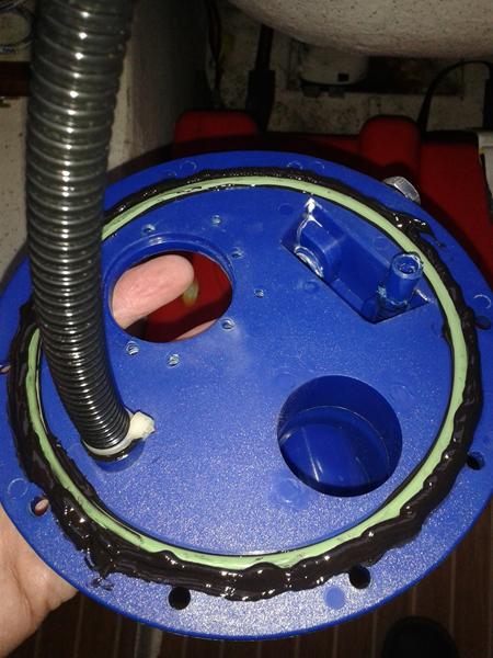

    Fik skilt tingene ad i går. Der var som skrevet 2 separate problemer. Utæthed rundt langs flangen, samt utætheder på selve studsen.

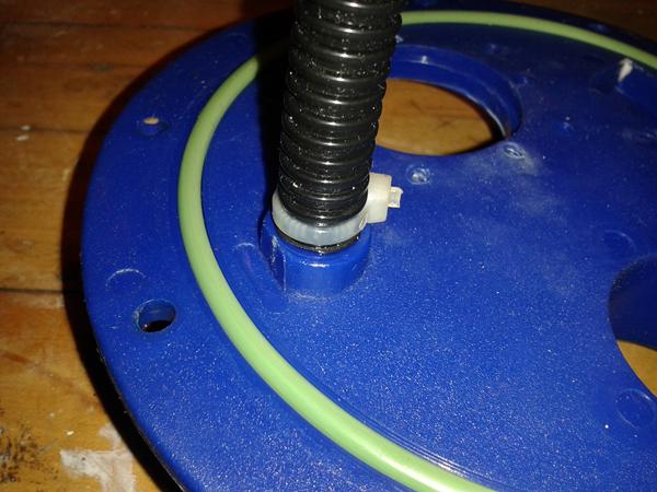

    Flangen først. Der lå en o-ring på indensiden af skruerne, som skulle holde flangen tæt. Problemet er, at flangen ikke er helt ret, hvorfor den så ikke holder tæt.

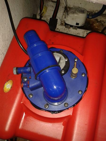

  • #15   15. mar 2015 Tænkte først, at jeg ville lave en kork-pakning, men det hele er så skævt, er jeg var ret sikker på, at det ikke ville virke. Tog i stedet for o-ringen ud og lagde en flydende pakning i sporet hele vejen rundt. Lagde så o-ringen tilbage i sporet igen. Gav så flydende pakning på ydersiden af o-ringen og monterede det på tanken igen.
  • #16   15. mar 2015

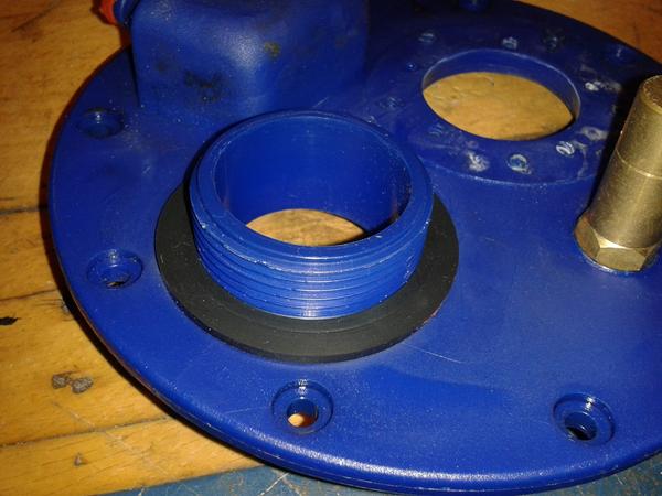

  • #17   15. mar 2015 Mht. studsen, så var der tale om 2 flade gummipakninger, hvor studsen skal skrues helt sammen, for at det holder tæt.
  • #18   15. mar 2015 Strammede derfor bare vinkel studsen til først, så samlingen var tæt. Monterede derefter hele låget på tanken, så studsen pegede i den rigtige retning. Til sidst skruede jeg den lige den af studsen på, så den holder tæt der også.
    Studsen er ikke beregnet til bare at kunne dreje rundt efter for godt befindende. I så fald enten overspænder man eller løsner gevindet = det bliver utæt.
