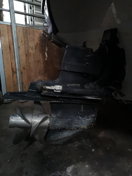

Drevet er - selv om du ikke har vedhæftet et billede af det - et Alpha One GEN II drev.

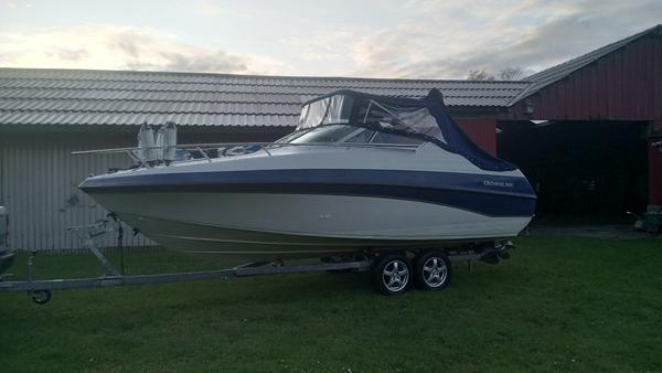

Hvad er det for en båd?
