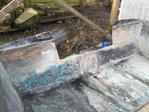

hej hvad varmt skal der være for af arbejde med glasfiber

Det tager bare lidt længere tid om at hærde.
Det var fra biltema.
Hvad skal du støbe?

Men husk at ovenpå epoxy kan du ikke bruge polyester bagefter.

Ja epoxy er stærkere end polyester.
Polyester er det båden er lavet af, så tænk på hvor du fører kræfterne hen, hvis det er fordi der skal en større maskine på.
Men nyt træ, polyester og fiber så skulle det nu også holde, evt. Med et par trekanter til at føre kræfterne ud i båden.

I med noget nyt træ og så støber du bare med polyester og måtter.
Mal over med en to komponent topcoat.
Du kan købe det hele i Biltema.
Skal den ligge fast i vandet?
