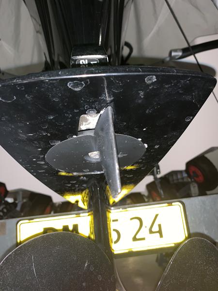

Hej har blot lige et spørgsmål ang trim tapen, hvordan skal den være vinklet?
Den sidder lige nu skæv.
Syntes selv det vil give mest mening hvis den sad lige ?
Det er en Mariner 50 hk efi 4 takt

Og sker der noget ved den ikke sidder helt 100% rigtig ?
jul 2008
Når du står bag ved motoren kan du jo prøve at dreje den så langt mod højre og spænde den fast. Sejle en tur, og så flytte den så langt til venstre som muligt. Og sejle en tur med den i den position, så vil du få en fornemmelse af hvilken indvirkning den har.

Jeg tænkte nemlig om det kunne slide lejerne i gearkassen hvis den nu trak skæv
