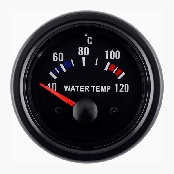

Har en Volvo penta D1-20 .
Vil gerne kunne følge med motorens temperatur,
Så her er mit spørgsmål.
Kan jeg monter denne fra biltema?
Eller skal jeg ud og give 1100kr for en original. Køber jeg den orginale skulle der være et stik bag tændingen som den bare skal tilsluttes, og så virker den.
men kan jeg bruge den fra biltema hvis jeg laver noget andet ved det stik måske??

  • #1   28. feb 2020 Det billede fra Biltema, er en temperaturmåler nr 32-221 til biler. Den har en pulverlakeret metalring og vil ruste i løbet af få uger når den kommer til søs. Så glem den. Du skal bruge båd-temperaturmåler nr. 25-8038 fra Biltema.
    I pakken nr 25-8038 er der også en temperaturføler og et lille el-diagram. Denne føler skal du montere hvor den nuværende føler på motoren sidder, og så trække ledninger i.h.t. ledningsdiagrammet.
