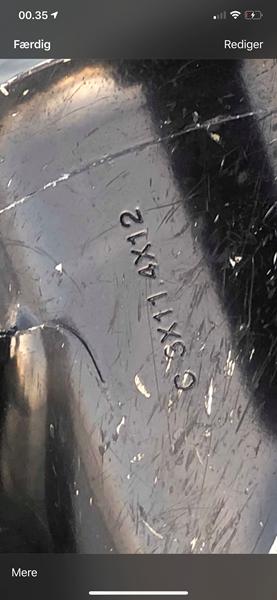

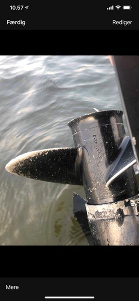

Hej, jeg skal have en ny propel.
Jeg søger hjælp til at afkode hvad "målene" betyder og måske et råd til hvor propellerne er billigst?
Mange tak på forhånd
Billede er vedhæftet

Få dages leveringstid, kendt fabrikat, og en 4-bladet løfter bagenden. Bruger selv kun 4 bladede.
https://www.ebay.de/itm/SOLAS-Propeller-Aluminium-4-10-4-5-x-12-Suzuki-40-50-55-60-65-PS-/370601253851?hash=item56498e5bdb
En 4-bladet kan godt have en lidt mindre diameter, da den får det tabte areal fra det ekstra blad
Men prøv lige at give den gamle en tur med en excentersliber og så lidt sort spraymaling. Hvis ikke den er bøjet er det måske ikke så slemt.
mar 2015
Følger: 2 Følgere: 25 Både: 2 Emner: 14 Svar: 314
https://www.solas.com/exec/product.php?mod=inquire&lg=E
Den ovenfor burde passe
