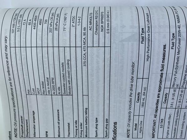

  • #11   11. maj 2020 en 4 bladet propel alene kan ikke gøre det store udslag men er der nogen der ved hvad denne motor max må køre med af rpm ?????
  • #12   11. maj 2020 Wot 4400-4800
  • #13   11. maj 2020 Thor B
    OK men hvis han sejler med 4000 rpm når båden planer ville det jo så give mange flere kræfter med en mindre propel og SÅ ville båden da helt klart komme hurtigere ud ag vandet
