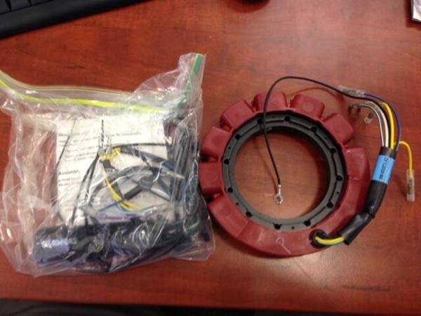

Hallo hallo.
Som skrevet i en anden tråd, så har jeg indkøbt ny stator til min Mercury 60 hk 2takt 1996 udenbords motor.
Den gamle stator havde 4 nemme ledninger, altså en rød, en sort og to gule, lige til at gå til.
Men den nye har et anderledes ledningsnet. Den har to gule, en grøn/hvid, en lilla, en sort og en blå SAMT en adapter boks med.
Hvordan skal dette monteres med adapter boksen ?
Jeg kan forstå den sorte forståeligt nok er stel, og de to gule er de samme som de gamle, men er den blå ledning så + i stedet for den gamle røde?
Alle ledningerne bortset fra stel og de to gule, fører ned i adapter boksen hvor der så kun går en ledning ud af, nemlig den blå.
Forstår jeg det rigtigt, at sort enkelt ledning skal til stel?
De to gule skal samles med de andre to gule, som på den gamle?
De resterende ledninger, farver samles i adapter boks ?`
Den blå ledning som kommer ud af adapter boks, monteres på + på CDI boksen, som den gamle røde ledning?
Den nye røde stator er fra mærket Quicksilver og er købt hos Marine butik i odense på reservedelsnr fra den gamle stator, så den burde være rigtig nok.
Håber i kan hjælpe en nybegynder i bådmotorer med den nye montering smiley

  • #1   14. maj 2020 Kan se at der ligger et stykke papir i posen, måske det er en vejledning??
  • #2   14. maj 2020 #1 Billedet er nappet fra Google, desværre:) Det er bare samme type, uden vejledning

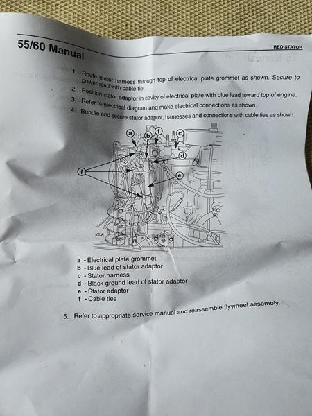

  • #8   16. maj 2020 Jeg fik manual af forhandler

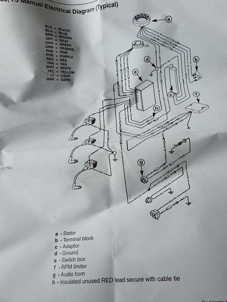

    Den nye stator har en blå/hvid ledning til RPM Limiter, men det havde den gamle ikke. Den behøves vel ikke kobles på noget så ?
    Den gamle havde en rød ledning som gik til cdi boks, men det har den nye ikke. Der står faktisk i manual at den røde skal være Ubrugt. Kan dette passe ?
    Tænker bare at rød som regel betyder Plus og er ret vigtig ?
    Jeg har kun en blå ledning som går fra stator til cdi boks, som den eneste.

  • #18   18. maj 2020 hvis ellers det el-diagram du har billede af passer med din motor så er den nederste din dødmandsswitch og den ovenover er trykknap for normal stop begge kortslutter den sorte ledning med gul streg til stel. du kunne prøve at frakoble dem men lave en imidlietidig anden ledning du kan sætte på stel hvis den nu går igang.
