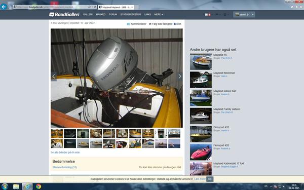

  • #7   4. apr 2015 smider lige et foto, den af messing skal bare løsnes , den der sider på motor skal helt af og den kan du dreje på så det går løs.
