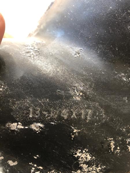

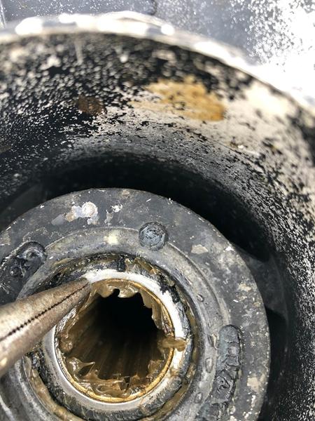

  • #13   7. okt 2020 Skrue
  • #14   7. okt 2020 Skrue

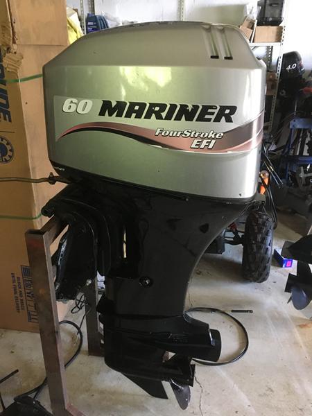

  • #15   7. okt 2020 Motor

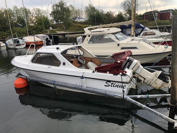

  • #17   7. okt 2020 Kan se du har trim-flaps med fjeder
    De sidder vel ikke fast så bådens agterende løfter for højt når du kommer op i fart?
    Så suger den luft smiley

    Den ser lidt ramponeret ud, 15 rurer kan ødelægge vandstrømmen over bladene.
    Buler og større skader gør sikker også.

  • #19   18. okt 2020 Endnu en kontrol af propel udført, og der er ikke tegn på at den glider i navet. De to kørner prikker (se billede) på hhv. propel og nav flytter sig ikke i forhold til hinanden, det antager jeg beviser at det ikke er navet, den er gal med.
    Trim tabs flytter sig rimelig nemt i dæmperne/fjedrene, de kan forholdsvist nemt flyttes op og ned med hænderne. Jeg ved dog ikke hvor let de skal kunne bevæges op og ned, så måske skal jeg prøve at fiksere dem i en lidt højere position. Det er efterhånden den eneste variabel, jeg kan tænke på.
    Et andet spm: Jeg tror båden er en Uttern 510 HT, kan jeg sætte en nyere (2000-2005) 60 HK, 4 takt motor på. Her tænker jeg på motorens vægt (en 4 takt er vist noget tungere end en 2 takt, jeg ved ikke hvad den nuværende motor vejer)

  • #20   18. okt 2020 Stinne

  • #23   21. okt 2020 Er løbet tør for gode forslag, men flere fotos af propel monteret og uden montage samt
    data fra test, altså omdrejninger og GPS fart, både på vej op og på vej ned. Fx ved 2000-3000-4000-5000 omdr.
    Er der kavitationsmærker på propelbladene? (blanke pletter med små fordybninger)
    Og som flere foruden jeg har kommenteret - propellen ser lidt ramponeret ud.
    Måske burde du prøve en anden - og sikre at spalten mod gearnavet er så lille som muligt.
