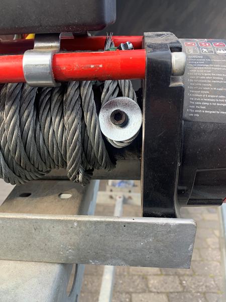

  • #2   17. okt 2020 Tak for løsningen. Jeg har lavet det midlertidigt med en wirelås og en løkke på wieren og så skruen og en stor spændskive ned i midten. Jeg tænkte bare om det er muligt at lave en mere permanent løsning. smiley

    #3   18. okt 2020 skift wire ud med dynema tov
  • #4   18. okt 2020 #3 Dynema tovet kører på aluminium ruller fordi det er skånsomt overfor tovværket.
    #3 Tror ikke at det er en god ide at sætte dynema tov på den rustfrie ståltromle der ellerede har mærker efter stålwire, jeg tor at den bliver flosset meget hurtigt så det vil jeg fraråde...
    #2 Kan den skrue tåle en trækkraft på 1½ ton eller hvor meget det nu er? Det virker måske midlertidig men du skal nok finde en anden permanent løsning inden den skrue brækker.
  • #5   18. okt 2020 Det er også derfor jeg skriver angående en permanent løsning:)
    Skruen er den originale løsning så jeg går ud fra at det er lavet til spillets størrelse.
    Min båd vejer 1300 kg og det trækker spillet fint op.
