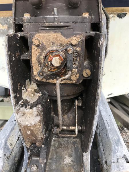

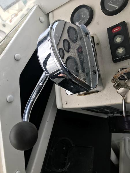

Nogen der ved om det er muligt at justere “vandringslænden” på gearkabelet med sådan en traditionelt gear/gas box. Når jeg justerer på selve kablet ved motor ben kan jeg ligesom kun vælge 100% i fremadgående gear ; men så kun ca 75% i bakgear. Synes jeg er lidt udfordrede i at længden af vandringen på kablet ikke er tilstrækkelig oppe fra boxen.

  • #3   2. apr 2021 Få skrevet dine nummer ned på de kabler du har, og så navn/nummer på dit gearhåndtag og hvad for en motor det skal passe på, så kan en forhandler finde de kabler der passer til dit håndtag og motor, der er forskellig "vandring" på div. kabler, og hvis den er forkert til dit greb og motor kan det være næsten umuligt at få det justeret ind.

    Tak for din hjælp og svar, kan godt se disse ting er vigtige. Jeg har en ide om at der måske i akslen ved motoren/drevet er kommet noget slør og det måske er det slør der “æder” noget af kabellængden.
    Er der nogle der ved om det er et kendt problem
    Ligger et billede op af den Aksel der muligvis er kommet formeget slår i :
