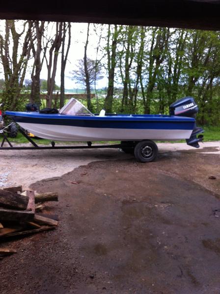

hej båd folk...
Jeg har monteret ny motor på min speedbåd, en 115 hk Yamaha...
Den er godt stor til båden men det er meningen der skal en anden båd til...
Jeg har monteret motoren så kapitationspladen(tror jeg den hedder) er lige knap over bunden af båden.
Når den får fuld gas synes jeg snuden dykker lidt?
skal motoren højere op så eller kan det være speedbådens bund der ikke er lavet til så høj fart?
På forhånd tak

  • #1   13. maj 2015 Det forresten båden...
  • #2   13. maj 2015 Trimmer du motoren op når du kommer op i fart?
  • #3   13. maj 2015 Det kaldes Anti-kavitations plade smiley
    muligt årsager til at din snude dykker.
    1.Måske din motor vinkel skal trimmes lidt mere ud/op
    2. Måske din motor er monteret for lavt , dog ser det ikke sådan ud i billedet men det kan være at du skal justere det lidt højre.
    3. Måske din motor er overdimensioneret i vægt forhold til hvad din skrog kan klare.
    For du begynder med de støre justeringer skal du bekræft at det er ikke bare sådan at båden er faktisk lavet til at sejle.
    Du er nød til at prøve dig frem og se hvad der er der hjælper problemet.
  • #5   14. maj 2015 trimme motoren hjælper ikke...
    Tror motoren skal lidt længere op...
    tak for de fine svar...
  • #6   15. maj 2015 hvordan kommer du frem til at motoren skal OP ??? - hvis du ikke kan løfte næsen ved at trimme ud med den motor/båd kombi så tror jeg det er spildte kræfter at løfte motoren OP, det vil da give endnu mindre løft af snuden. og det lyder meget som om det er dit skrog der hiver næsen ned ved høj hastighed.

    #8   15. maj 2015 Tag et billede hvor motoren er trimmet så anti-ventilationspladen (den over propellen) er parallel med bunden
