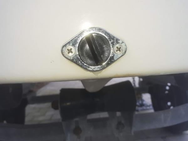

Min Nydam 400 Fisk er dobbeltskroget. Den var kun i vandet, når jeg sejlede, og tog altid et par liter vand ind i skroget. Til syneladende ingen huller eller revner. På trailer fyldte jeg ca 80 l. vand i skroget, for at se hvor hullet var.
På billedet kan I se Bundproppen, som er tæt, men det er omkring selve "huset" det er utæt. Jeg kunne nemt skrue "huset" af, men hvad skal jeg smøre på for at få det tæt ?
Kan almindelig Silicone til fuger bruges ?
Skal jeg finde en O-ring der passer udenom "huset". ?
Mvh. Allan

Huller efter skruer skal laves, hækkens tykkelse skal måles ( præcist ) så røret passer 100% i længden, og man skal være MEGET omhyggelig med at der kommer tec7 overalt og i hele længden af røret, men gør man det, så er det en ret god erstatning og den holder lidt bedre med den prop der slutter tæt i hele længden af proppen og ikke kun med en O-ring i starten.
( Håber det giver bare lidt mening den måde det er skrevet på

Jeg har brugt Tec7, og nu er den tæt. (Dejligt )
Slut, og tak for Jeres svar.
Mvh Allan
