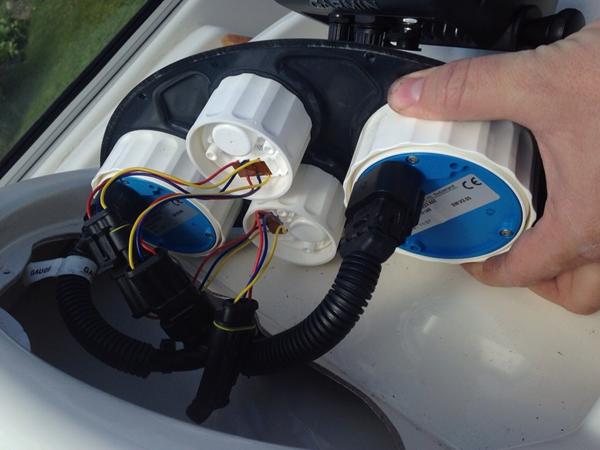

Min benzin måler er lige pludselig gået død. Jeg tankede den næsten helt fuldt, hvilket den viste i 3 minutter. Herefter viste den tom. Båden er en Askeladden 605 med Mercury Smart Craft. Trimmåleren er sløjfet videre fra benzinmåler, og den virker??
Er der nogen, som har et godt råd
Mvh Claus

Askeladden plejer at bruge Wema målere, men du skal være opmærksom på at der er forskel på europæisk og amerikansk standard, de måler omvendt af hinanden og med forskellige Ohm værdier.
Min Smart Craft version måler amerikansk standard og det kan ikke ændres, måske du har andre muligheder hvis din version er nyere.
Normalt kan Smart Craft læse det analoge signal direkte.
Jeg går ud fra du har fuel/oil/paddlewheel kablet installeret i forvejen.
Hvis du skal ud og købe en ny tankmåler behøver det ikke være en som er specielt dæmpet, Smart Craft er så smart at det selv dæmper signalet, så nålen på uret ikke svinger op og ned hele tiden.

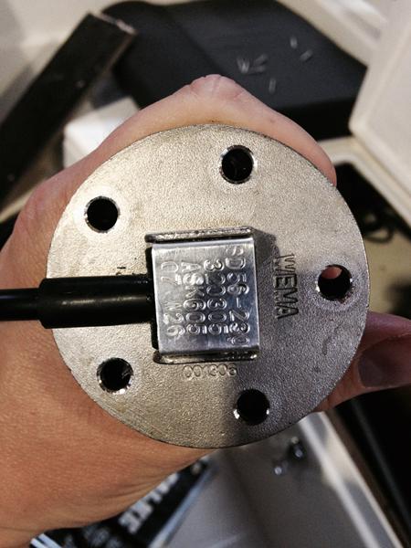

Jeg har lige forespurgt WEMA, hvilken jeg skal bestille, da jeg ikke kan finde min på deres hjemmeside.

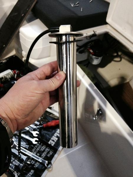

den wema der sad i min var med dæmper rør udenpå svømmeren, den kunne jeg heller ikke finde, og det er som sagt heller ikke nødvendigt.
Da båden blev bygget blev der ikke brugt en speciel tankmåler til Mercury instrumenter, men til de analoge ure fra Faria, derfor er der brugt en med dæmper rør.

Anyhow fandt ud af føleren er en s5 på 225 mm i amerikaner model, hvis den går i stykker senere
Tak for hjælpen mvh Claus
