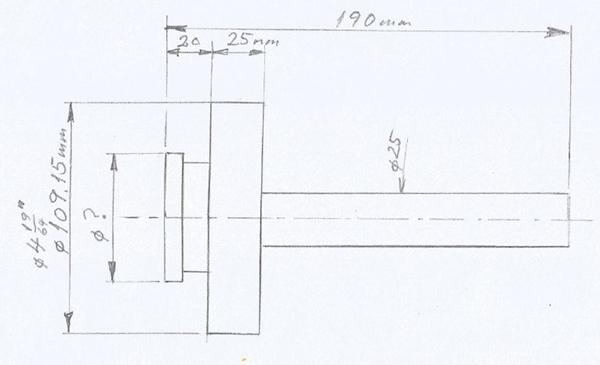

Hej,
Jeg er ved at skifte tandhjul i min gearkasse, og har derfor bestilt et værktøj 91-74776 til at finde den rette højde for det der på engelsk hedder pinion gear. Men leveringstiden fra Mercury for dette værktøj bliver udsat over flere gange. Så jeg søger alternative måder på at nå i mål med at jeg får båden ud at sejle i min ferie. Derfor som gammel maskin arbejder tænker jeg at lave et værktøj selv. Men den eneste diameter jeg er lidt usikker på er den markeret med ?
Jeg tror den ligger på ø63,5mm (2½"), men har brug for bekræftelse på dette eller et mål.
Er der nogen der kan hjælpe?
Mvh Thomas
