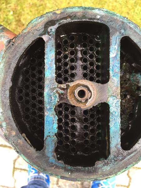

    Mine manifold er 3 år nu og tror ikke det er stoppet til, da jeg havde min veksler pillet af, syndes jeg ikke den var meget beskidt på vand siden, både på slanger og inde vi veksleren. Drevet er ny renoveret i år samt slanger, har godt nok ikke skifte slangen der går ind i båden men de andre ude ved drevet.

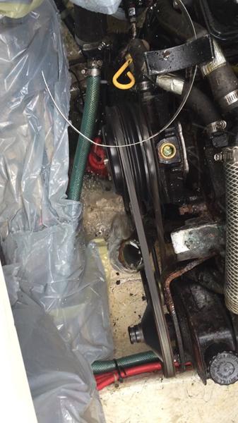

    Har lave en lille film hvor jeg køre i tomgang, hvor min kølevand indløb ind til veksler, prøver lige at se om jeg kan ligge den ind her, fra min telefon.
  • #5   6. jul 2015 Kan desværre ikke lige ligge filmen ind, men har lidt foto fra veksler
  • #6   6. jul 2015 .
  • #7   6. jul 2015 Så tror jeg har problemet på min vand side, så en mørnet slange kan måske være problemet.
    Men det kan ikke være luft i / på vand siden og derfor ikke få flow nok.
