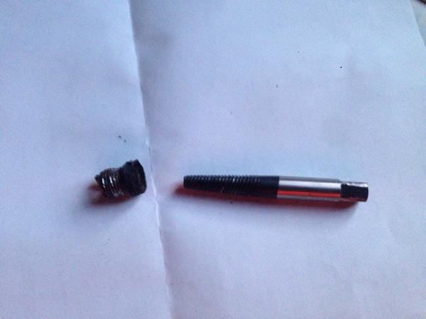

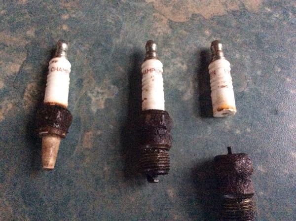

Selv ville jeg tage/lave noget der passer ned i den del der sidder i motoren,så det lukker hullet ned til cylinderen.
Og så slå keramikken ud af den metal ring der sidder rundt om det du viser her,sætte den ned i det der sidder i motoren, som den kommer fra...Svejse den forsigtigt på indvendigt,og så ta min tændrørsnøgle og skrue det ud

De skrues i, modsat gevindretningen, så når den ikke kan skrues længere ned, så begynder den at skrue resterne af tændrøret ud...
