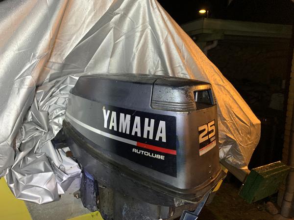

Godaften, jeg er blevet i tvivl om hvordan jeg montere en fishfinder i min nyindkøbte båd.

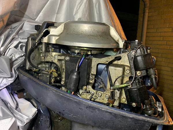

Mine tidligere både havde batterier og indenbordsmotor med generator, hvor jeg kunne montere elektronisk udstyr, men den nye (Nordan 18) har kun en påhængsmotor med snorrestart og intet batteri.
Det er en Yamaha 25 hk Autolube fra omkring 1990.
Har sådan en mon generator eller hvordan fungerer det når man skal montere udstyr? smiley
Beklager det for nogle sikkert dumme spørgsmål, men man skal jo starte et sted. Har ikke den store erfaring med 2 takt og påhængsmotor.

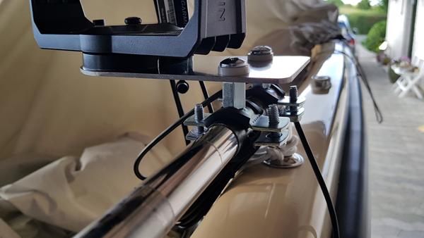

  • #8   4. nov 2021 Ja synes det er en lille fiks sag smiley tænker at montere den med en GT8HW-IH transducer, for ikke at skulle bore huller smiley
