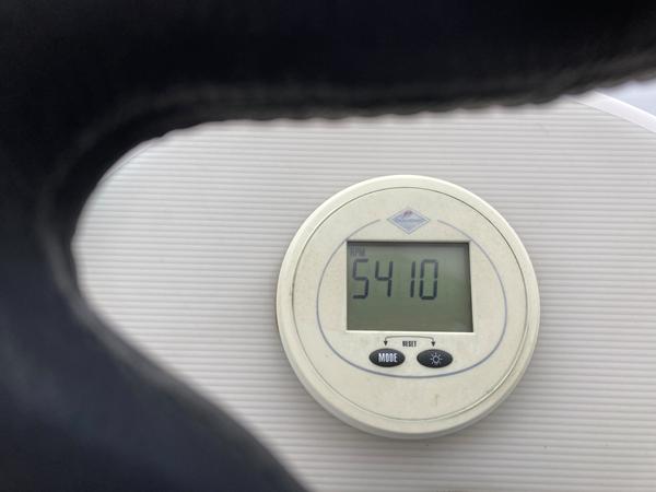

  • #5   3. jan 2022 Hej Marie-Louise. Mange, mange tak for et super svar. Nu er der sgu noget for den game her, at arbejde med..!! Det ka´ også være, at med den rette justering, motor´en også får de sidste omd, pt., render den ud ved 5400 omd/min. Det er der nogen der siger, er lige i underkanten!

  • #6   5. jan 2022 Hvis gas/luft spjæld på motoren står helt åben når dit gaskontrolhåndtag er helt fremme. Så får du ikke flere omdrejninger på motor, med mindre du skifter din propel til en med mindre stigning. Og nu antager jeg at de 5400rpm er målt med motor og båd sejlende i vandet?
    Og nu kender jeg ikke det anbefalede omdrejnings interval for din motor, men jeg syntes ikke de 5400rpm lyder helt forkert.
  • #7   7. jan 2022 Hej Thomas. Du har ret, det er aflæst på omd. tælleren da vi suste hen over bølgen blå...
