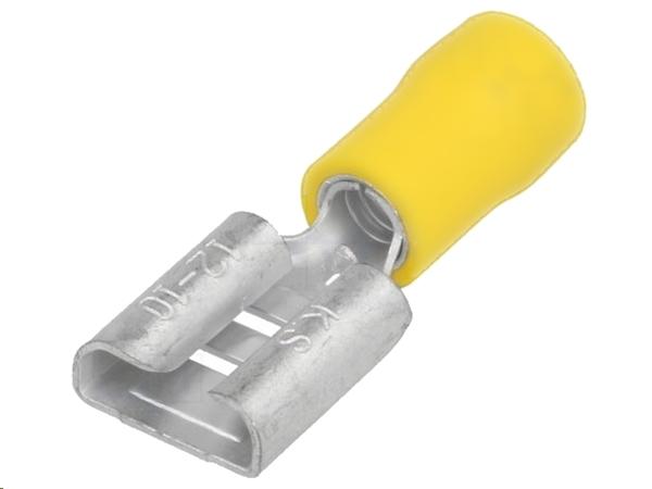

  • #3   18. aug 2022 Det er ikke spadestik men fladstik og dem kan jeg kun finde i op til 6mm2 så ved ikke lige hvor jeg kan finde nogle der er større i diameteren til kabel montering.

  • #6   20. aug 2022 Det er et flad stik som det her man forbinder terminalerne med og dem kan jeg kun finde op til 6mm2.

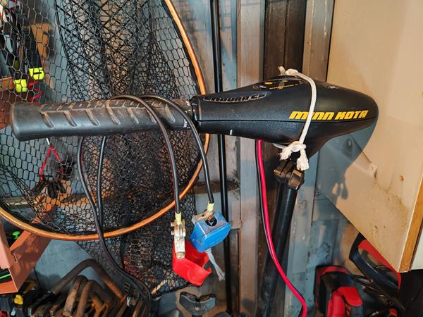

  • #7   20. aug 2022 Motor og kabler ser således ud ca 1.2m 10awg kabel.
  • #8   20. aug 2022 Kablet der sidder på er originalt fra fabrikken og hedder 10awg jeg har bare sat nogle terminaler på så de er nemmere at montere på batteriet.
  • #10   20. aug 2022 Men hvordan monterer jeg de stik, anderson, så de passer på mine han fladstik på strømfordeleren på motoren. De sidder nemlig ikke ved siden af hinanden.
    Det er de her to hannen de skal forbindes til.

    Det lyder ikke rigtig at trække 42 A gennem en 1/4 tomme kabelsko. Mindste tværsnit er klart under 6 mm2, og kontaktfladen er meget lille. Det er kabelskoen ikke dimensioneret til.
    Strømfordeleren på motoren i #10 - hvad er det og hvor sidder den?
    På fotoet i #7 kan man se et rødt/sort kabel der kommer ud af el-motoren
    Men man kan også se et sort/sort kabel til et batteri.
    Hvad er i mellem?
    Hvor sidder Andersonstikket i #9
  • #14   1. sep 2022 SL:
    der er ikke andersson stik, det er helt alm fladstik 6.3mm. Motoren kommer originalt med fladstik han/hun og kablet der er monteret fra fabrikken er ca 1.5m langt og hedder 10AWG.
    Der er kun to kabler et sort/rødt og et helt sort. Det sidder direkte fra battteriet til strømfordelren. Burde der være en sikring imellem?
    jeg ville gerne forlænge kablet men der findes kun fladstik der passer til 6mm kabler. Så skal jeg udvide stikket så jeg måske kan klemme et på 10mm på. Men jeg kan ikke se at der er mulighed for at montere andre stik, når der på strømfordeleren på motoren kun er han fladstik til tilslutning. Stikkene er fladstik på 6.3mm.
