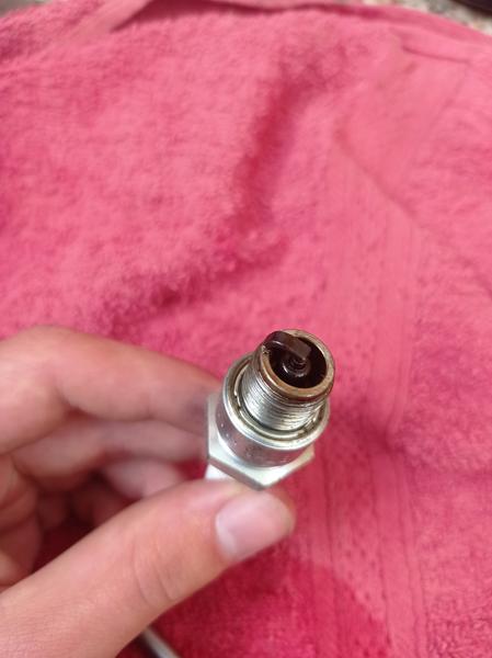

    #5   17. sep 2022 tændrørene ser sådan ud

  • #9   18. sep 2022 Tændrørene ser ikke ud som om den får for meget luft (mager blanding), snarere tvært imod,
    Måske helt skørt, men kan du have samlet noget forkert da du rensede karburatorerne eller gik den også dårligt før?
