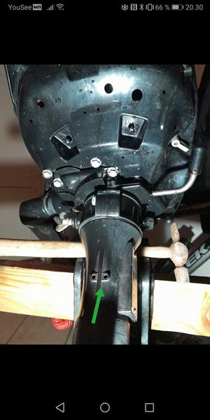

Jeg har lige købt en brugt suzuki df2,5 årg 2006.
Har lige skiftet impeller, er sikker på kølrrør sidder rigtig, men der kommer stor set ingen kølestråle.
Skal der først komme stråle når termostaten åbner ?
Regner med at kølestrålen skal komme ud af de 2 huller i benet.
Håber der er en der kan hjælpe.

  • #3   1. feb 2023 de 2 huller er udstødnings afgang over vand, det er ikke kontrolstråle. den sidder oppe under motor , før evt thermostat.
    det hul har det desværre med at stoppe til over tid

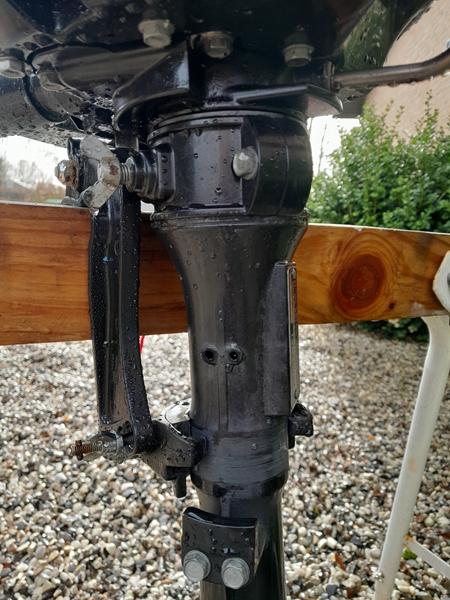

    Mange tak. Troede kontrolstråle kom ud af benet, det gør den nemlig på de videoer jeg har set af denne motor. Men det er nok også nyere modeller jeg har set. Kan ikke umiddelbart se hvor det skal komme ud, må prøve at se på det i morgen. Vh Henrik

    #8   2. feb 2023 De ældste modeller af denne motor har ingen kølestråle, kun lidt “sprutten” ud af udstødningsporten, når man giver gas.

    Har haft skruet motor og ben fra hinanden, for at chekke, der sad noget og stoppede lidt af kølerøret i toppen. Er samlet igen, nu kommer der masser af kølevand. Så alt er fint 👍. Mange Tak for jetes svar
  • #14   2. feb 2023 Mht din manual tekst står der, at du kun kan forvente kølevand når den kører "medium speed". Der beskrives at du kan checke om den køler ved at sætte i neutral og gasse roligt op og ned en 5-6 gange, så skal der komme vand ud af hullerne. Men det har du jo nok fundet ud af
