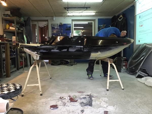

Hvilken fremgangs metode er bedst og hvorfor da der er lidt forskellige meninger om det.
Hvordan vil i anbefale at male rå glasfiber.
Topcoat mellem slib og afslut med topcoat?
Ander siger gelcoat og afslut med topcoat?
Hvilken er bedst og hvorfor evt andre metoder.
Har vedhæftet billede af projektet.
