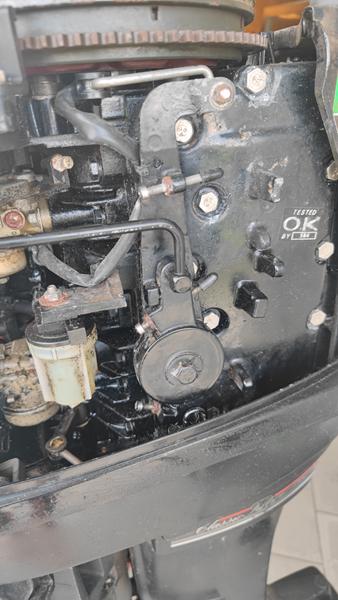

Hej.
Jeg har købt en gammel speedbåd med en gammel mercury motor.
Den starter med det samme, og smider en super vand stråle.
Problemet er at den går noget højt i tomgang, så når jeg sætter den i gear lyder det ikke just godt.
Min kære lillebror som er automekaniker har kigget på den, og fandt også nogle skruer på de 2x kaburator der er, han kunne godt få stillet tomgangen lidt ned, men så snart vi gav den omdregninger og gik tilbage til tomgang gik den højt igen.
Vi blev aldrig helt kloge på om det egentlig var tomgangskrue eftersom der var en skrue på hver kaburator som hver især ændrede enten meget eller meget lidt på tomgangen.
Den tidligere ejer skriver at der sidder en tomgangskrue på karburator, men skriver ikke om det er den nederste eller øverste.
Jeg håber virkelig der er en der kan hjælpe os mere inden jeg giver en formue hos en båd mekaniker.
Jeg kan kun overføre 1 billede, og det er af den øverste karburator, skruer osv er det samme på den nederste. og håber i kan se jer ud af det.
På forhånd langet tak

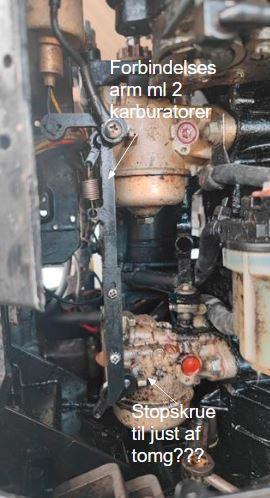

    #2   22. maj Og det sidste af de 2 karburator her
  • #3   22. maj Tror din bror er fra tiden efter karburator motorer?

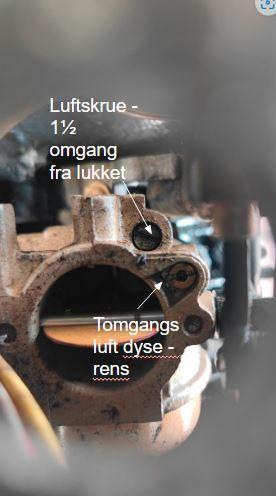

    Den skrue der vises på 1. billede er en luftskrue, den justerer blandingen mellem luft og benzin i tomgang. Den bør stå 1½ omgang ud fra lukket position på begge karburatorer.
    Selve spjældet skal åbne synkront mellem de to karburatorer, derfor er det forbundet med en stang, den sorte stang der ses på sidste foto.
    De 2 cylindre skal synkroniseres, således begge spjæld åbner lige meget. Den rigtige måde er, at sætte et vaccum meter på hver manifold og så stille lidt høj tomgang (1500/min) på gassen og så justere spjældene med den skrue der forbinder spjæld armen til den sorte arm. Der er måske kun een skrue og een fast forbindelse, så justerer du kun den ene skrue.
    Man kan OGSÅ synkronisere uden vaccum meter, igen sæt gassen lidt højt og juster så de individuelle spjæld indtil motoren går mest jævnt.
    Endelig - og først nu - kan du justere tomgangs hastigheden ved den skrue der garanteret er endestop på den sorte stang der forbinder de 2 karburatorer. Juster så den står lidt højt i tomgang (12-1300/min) hvis I kører motoren på land med ørebøffer, når motoren kommer i vandet går den lavere pga udstødningen går ud af skruen under vandet

  • #5   22. maj Den sorte arm skulle gerne forbinde de 2 karburatorer og sikre de åbner ens. Stopskruen til indstilling af tomgangs hastighed er måske nederst, kan ikke se det på foto

    #6   22. maj Du skal ikke begynde at justere på karburatorerne, når det bare er for høj tomgang.
    Er den med fjernbetjent gear/gas kan det være kablet til gassen der er fejljusteret, der måske også et lille håndtag på gear/gas boksen, til at give lidt gas ved start, så måske det bare skal "klappes ned"
    Prøv at afmonter gaskablet på motoren, er tomgangen så normal, juster kablet.

    #8   22. maj Er tomgangen stadig høj med afmonteret gaskabel (hvis du har fjernbetjening)
    Så mener jeg det er denne her skrue der skal justeres .

  • #11   22. maj jeg har lidt svært ved at se hvilke skruer du har justeret på, men de 2 luftskruer skal i alt fald grundindstilles til 1½ gang fra lukket. Skru dem FORSIGTIGT i og drej så 1½ omgang ud. De er ikke almindelige skruer men ender i en spids, og voldspænder du dem bliver de ødelagt.
    Når du er igang ville jeg også rense de 2 dyser med trykluft, både dysen selv og blæs gennem hullet hvor dysen sidder.

    Selve tomgangsskruen er med stor sandsynlighed den Jens har vist
