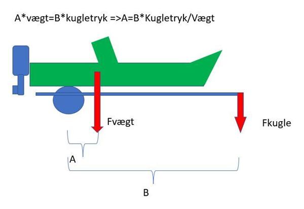

  • #27   9. okt 2023 Nu fornemmer jeg lidt nøddegen hos dig S L, så du ved vel allerede du kan finde tyngdepunktet på bådsættet udfra vægten, afstanden fra akslen til trækket og kugletrykket jf vedhæftede figur?
    Skal det være rigtigt godt, måler du kugletrykket både med båd og uden, så kan du beregne trailerens tyngdepunkt særskilt, og dermed få en meget præcis beregning af din båds tyngdepunkt.
    Jeg brugte det selv da jeg købte båden uden motor og skulle beregne hvor akslen skulle stå inden jeg hægtede motoren på og jeg hverken skulle have et kugletrtyk på 100kg eller en båd der satte sig på bagenden. Det kom til at passe ret godt

  • #29   9. okt 2023 #27
    God pointe.
    Jeg havde egentlig tænkt mig at skubbe båden baglæns på traileren og spændt på bilen. Og se hvor den begynder at tippe. Med en klods under motoren, naturligvis.
    Så kan det gøres med en tommestok
