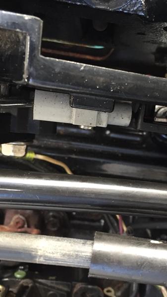

  • #9   21. sep 2015 Er det den her du taler om.

    P.s Jens-heeeng p. Ja det er den switch. Din er bare den nye model.
